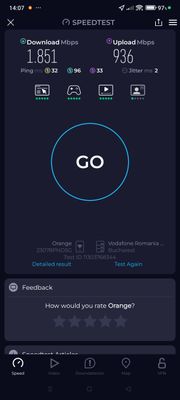

Uite, de exemplu la mine, un test pe netul de 2100 Mbps de zilele trecute.

Testul e făcut langa router pe telefon. Înțeleg că nu am aceleași viteze și știu și eu asta dar problema este că și seara după 20 problema persista mai tare având nici 100 și blocandu se când te uiți pe Netflix sau YouTube etc.
