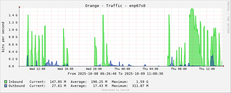

Am un abonament de 2100 Mbps  si dupa ce au trecut cele 14 zile de la instalarea serviciului, de fiecare data cand incep sa descarc mai mult si ajung pana aproape de limita maxima a acestui abonament, IP-ul este filtrat. In primele 2 saptamani am descarcat fara nici o problema, dar de cateva zile , dupa ce s-au implinit cele 14 zile in care puteam sa reziliez contractul, au inceput problemele. Daca resetez interfata de retea si mi se aloca alt IP, totul functioneaza. Daca nu resetez, atunci IP-ul imi este blocat pentru fix 15 minute . Echipamentul Orange este pus in bridge mode si IP-ul public este alocat pe routerul propriu.
Atasat vedeti cum arata graficele de trafic astazi.

Cele 14 zile nu sint o coincidenta. Atasat regasesti graficele cu traficul din primele zile dupa instalare 27-29.09.2025 si apoi traficul din ultimele 2 zile. In primele zile am descarcat fara probleme cativa TB iar acum dupa aproximativ 20GB, mi se taie ip-ul pentru 15 minute. Daca am invatat ceva in anii cat am lucrat fix in domeniul asta de backbone , este ca nu exista coincidente de genul asta.

Instalarea a fost facuta pe 25.09.2025 si graficele sint din data de 26.09.2025 pana astazi.

Atasat regasiti si graficul pe aceasta perioada.
@cristienciu, s-a rezolvat situația?
Problema persista. In momentul in care traficul ajunge la 2100-2200Mbps si depaseste 200.000 pachete/secunda, ip-ul este filtrat automat. A trebuit sa limitez traficul la 1700Mbps , ca sa nu mai fiu filtrat.
Am explicat si la suportul tehnic, si pe mail-urile trimise catre ei exact unde este problema, dar nu a fost nimic modificat. Limitand traficul nu am mai fost filtrat si am putut folosi serviciile in weekend, dar nu aceasta este solutia.
La un calcul simplu, la 2100-2200Mbps, indiferent de traficul care se face numarul de pachete variaza intre 150.000 si 300.000 . Din ce am putut verifica, la un trafic sustinut timp de peste 2-3 minute la orice valoare peste 200.000 pachete pe secunda, ip-ul este filtrat. Daca reusesc sa ma incadrez sub 200.000 nu mai sint probleme.
Limita asta tine se setarile care sint facute pe masina care filtreaza atacurile de tip Dos . Eu ii inteleg utilitatea si logica, dar avand in vedere ca abonamentele sint de peste 2000Mbps, limita aceea de 200.000 de pachete pe secunda trebuie ridicata un pic, pentru a preveni rezultatele fals pozitive. La trafic de 1000Mbps este ok, dar cand trece la peste 2000Mbps, trebuiesc ridicate un pic limitele.
