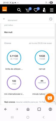

 La consum, eu nu înțeleg nimic. Pe facturi însă, nu apare nici măcar că aș fi atins limita.
Par a fi limitele de la abonamentul de telefonie.Trebuie selectat celălalt.

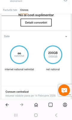

Am msi găsit așa, dintre care unul centralizat, cică :
Din păcate nu apare cât s-a consumat, asta doar pe router cred că se poate vedea. Văd că data de resetare trafic ar fi 14 (cred) de obicei după data de 14 funcționează bine?
Dacă da, mă gândesc să nu fie o problemă de la ei și să nu fie activă opțiunea de nelimitat, deși pe cont apare că e.
Da, după data de 14 își revine (pentru vreo 10 zile).
De sunat la ei atunci să verifice de ce nelimitatul e ... limitat.
