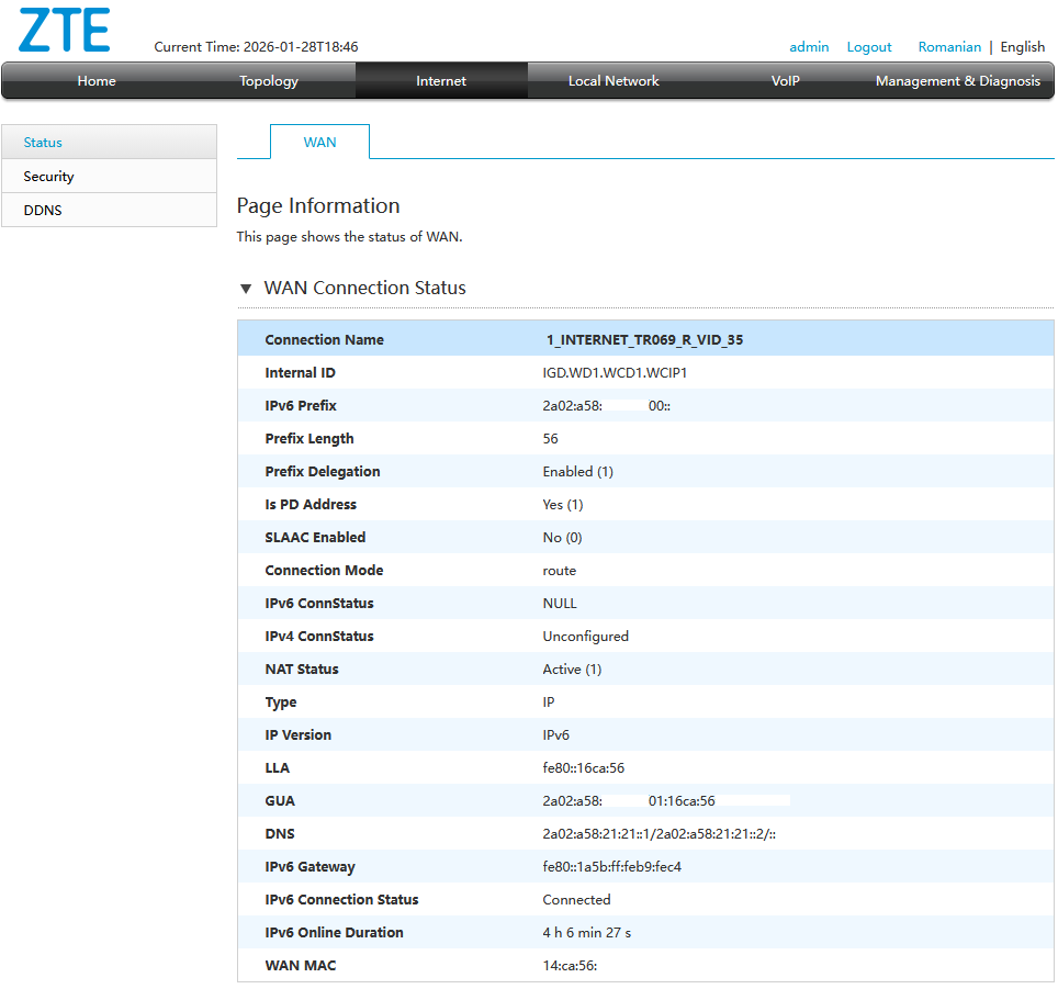

Am mai săpat singur la problema asta, aparent ONT-ul trimite foarte multe informații care sunt ascunse pe pagina de administrare, din varii motive. Descoperiri:
ONT-ul, din fabrică, cel puțin cu versiunea asta de soft, vine cu cele trei profile de internet prezente, 1_INTERNET_TR069_R_VID_35 (denumire internă IGD.WD1.WCD1.WCIP1, tip IPv6, mod Route), 2_VOIP_TR069_R_VID_37 (IGD.WD1.WCD1.WCIP2) și 3_INTERNET_B_VID_35 (IGD.WD1.WCD1.WCPPP1) predefinite, cu o mică precizare, primele două enabled, iar Bridge (3) Disabled.
După provizionarea ONT-ului, se schimbă doar profilul 3, primește Enable = 1. Atât. Primul profil cu IPv6 rămâne Enable, cu setările predefinite, în mod router. Cu puțin scripting putem face să apară cam ce setări predefinite conține acel profil, evident fără prefixul alocat, asta primește după provizionare etc. Primele 10 rânduri nu sunt vizibile în mod normal, denumirile sunt adaptate după numele parametrilor.

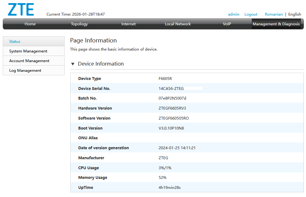

Ca bonus, mai avem ceva informații ascunse și în Device Information:
