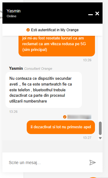

25-11-2025 01:29 PM - editat 25-11-2025 01:39 PM
se pare ca nici serviciul clienti nu mai este ce a fost.
Eu vorbesc ca nu imi intra apel pe SIM secundar de joia trecuta cand mi-au fost resetat lucruri de un angajat orange, si consultantul vorbeste despre bluetooth.
Exista posibilitatea sa fiu contactat de cineva (nu support nivel1) Multumesc
