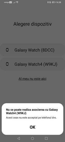

Ceasul și telefonul au fost conectate fără probleme timp de doi ani. Dintr o dată s-au deconectat , iar acum nu le mai pot conecta. Am resetat și setările de rețea, adică bluetooth wifi și date mobile și tot degeaba. Ce credeți că pot să le mai fac să le pot conecta? Mulțumesc pentru ajutor!

Ce s-a modificat intre timp? Ai primit vreun update la aplicatia ceasului? Ce aplicatie folosesti pentru pairing?
In caz ca primesti eroarea de mai jos, se pare ca nu esti singurul. Ceea ce mi se pare interesant e cum a mers pana acum. Pentru ca, din cate stiu, cele doua nu sunt compatibile. Cel putin nu oficial.

Am folosit Samsung health de acum 2 ani. A mers brici, cu toate că m-am chinuit ceva timp până să meargă, a mers perfect până acum 1 săptămână, de atunci nu mai pot folosi nici Samsung health , nici Galaxy wearable, nu mai pot face nici pairing nici la BT telefonului. Ceasul are number share pe el, îl pot folosi separat, dar trebuie sa țin datele pornite tot timpul ca sa meargă. Toate au fost luate după Google Play.

Ok. O solutie, daca fw ceasului e acelasi, deci presupunem ca nu s-a schimbat nimic acolo, propun sa incercam o versiune mai veche de aplicatie Samsung Health, daca asta a functionat pana acum. Banuiesc ca ai primit un update care a “stricat jucaria”.
Uitandu-ma la ultimul update, pare ca ar coincide cat de cat cu data din care zici ca nu-ti mai merge.
Ce-ti propun. Dezinstaleaza versiunea curenta de Samsung Health si instaleaz-o pe asta. Este un build un pic mai vechi. Este aplicatia oficiala, e safe, doar xa un pic mai veche. Si asta e si ideea. Sa vedem daca merge cu o versiune mai veche. Iti recomand sa nu-i faci update din nou, altfel exista posibilitatea ca problema sa reapara.
