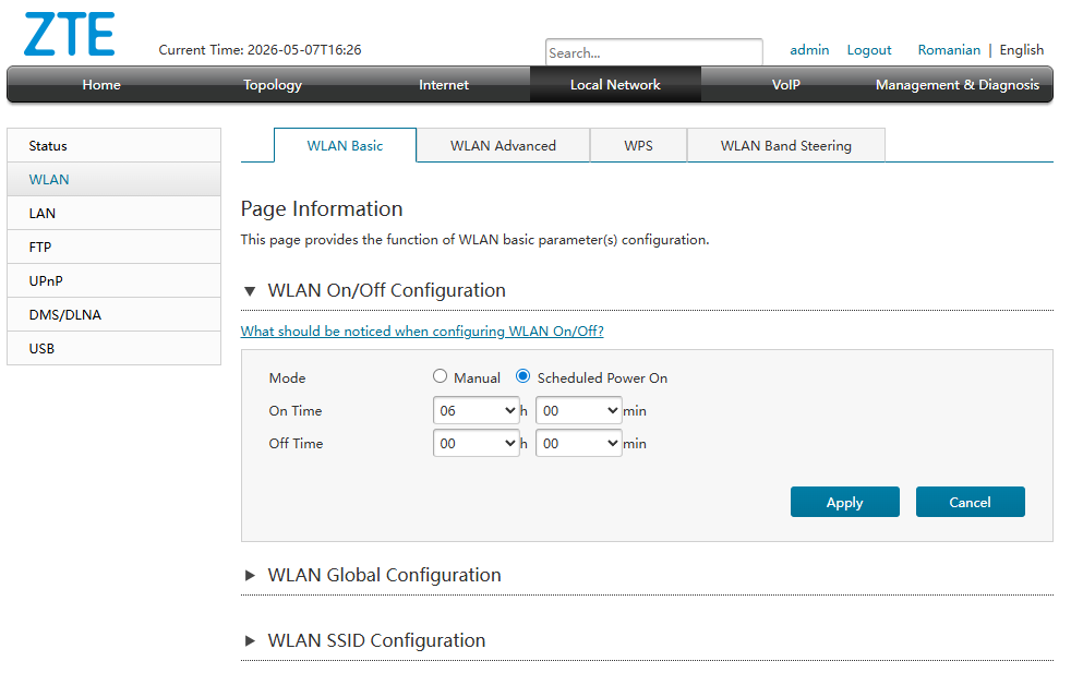

lab
bună ziua!
mi se pare de necrezut faptul că la vechiul router aveam opțiunea de pornire / oprire automată a wifi-ului și aici nu. îmi vine să mă întorc la cel vechi chiar dacă nu are bandă 5g și acest lucru ar duce la scăderea vitezei internetului.
cum este posibil să nu aibă această opțiune care e atât de ușor de implementat și cumva, normal de avut? vă rog adaugați-o.

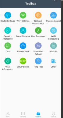

Salutare, @lab
ZTE F6605R cred că are această opțiune acum, cel puțin cu ultima versiune de software. Eventual poți încerca să te conectezi cu aplicația Zlife ZTE.
O să verific când ajung acasă și o să îți pot confirma 100% dacă funcționează partea de programare pe Wi-Fi.
https://comunitate.orange.ro/t5/tutoriale-si-review-uri/metoda-nou%C4%83-de-configurare-%C8%99i-cont...
mulțumesc frumos pentru răspuns. pare că nu rulează pe android mai nou, dar poate găsesc pe cineva care să aibă o versiune mai veche. chiar ar fi ceva să aibă această opțiune din aplicație (oricum, văd din capturile de ecran că meniul este într-adevăr mai dezvoltat față de versiunea de web).
Salut, este introdusă opțiunea în versiunea software ZTEGF660506RO.
Verifică ce versiune ai pe ONT.
