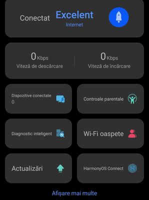

:)) da...asa este...Am facut o captura, nu gasesc de unde fac verificarea vitezei de intrare 😞
Diagnosticare. Imi statea pe limba. Vezi ce valori iti da.

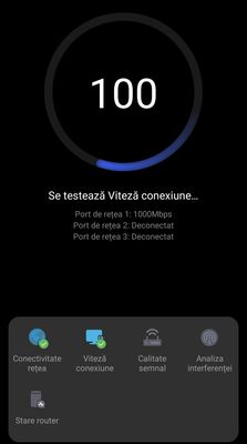

Am intrat in diagnosticare...vezi atasament...nu arata nici o valoare, in schimb am intrat pe router si la setari porturi de reatea - portul 1 intra cu 100 mbps din ZTE (am atasat o captura) deci se pare ca din ZTE vine cu 100 mbps...

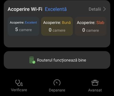

Cam așa arată la mine:
