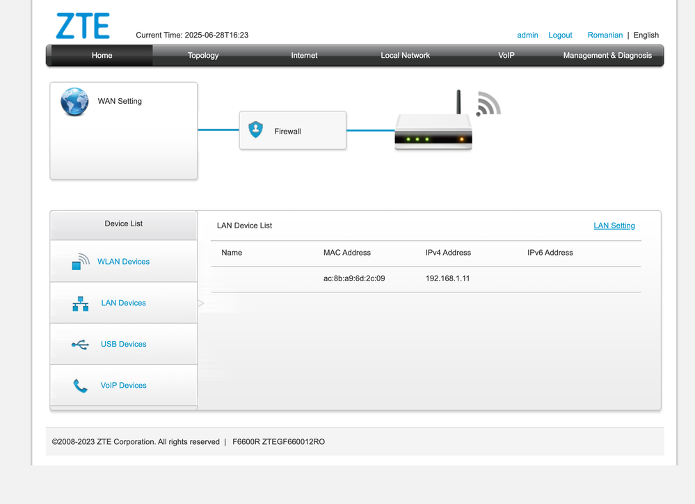

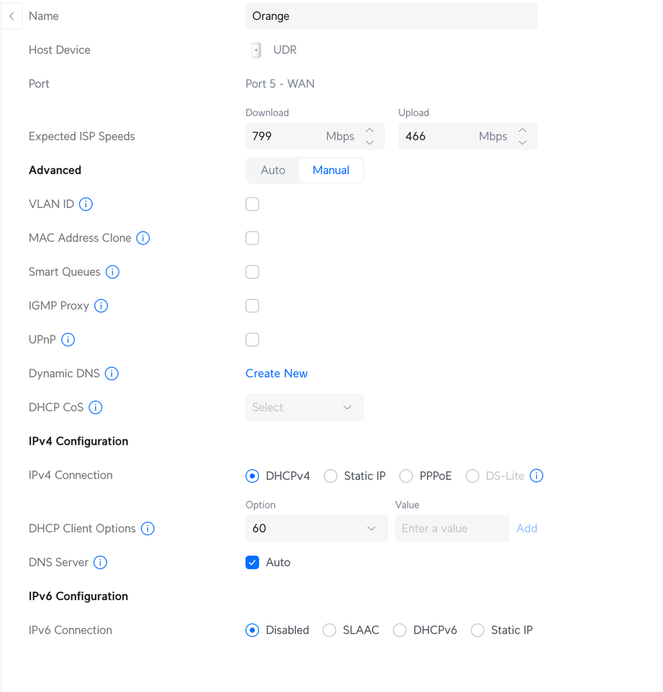

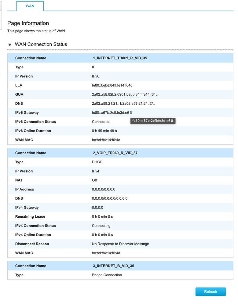

Am facut o cerere la tehnic pentru a trece router-ul ZTE F6600R in mod bridge, persoana de la tehnic mi-a confirmat ca router-ul a fost trecut in mod bridge si sa folosesc port-ul LAN1 si DHCP auto la router-ul meu. Zis si facut, insa router-ul tot nu pare ca e mod bridge desi mi s-a confirmat si a 2-a oara de la tehnic ca router-ul ZTE se afla in mod bridge.

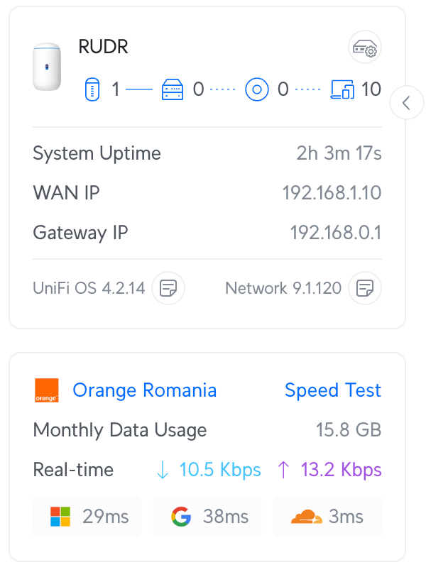

Pe WAN, la router-ul meu personal, inca primesc IP intern in loc de IP public.
Am incercat factory reset la ambele routere, power off-uri si restart-uri dar fara niciun rezultat. La router-ul ZTE DHCP Server este setat ON, daca-l setez pe OFF nu mai am acces la router-ul meu.
Router folosit: Ubiquiti Dream Router 7.
Mentionez ca orice port schimb, in continuare primesc internet pe al 2-lea router.

Salut @hades. Configurările par să fie ok. Ce nu e clar este ce anume vrei de fapt să faci și nu ar funcționa. Ideea e că în WAN-ul routerului tău nu vei avea altceva decât IP-ul alocat în extern, dar pentru aceasta accesează routerul tău pentrucă acolo vei vedea confirmarea că ZTE este în bridge mode. Iar IP-ul din LAN-ul creat de routerul tău va fi din clasa specifică routerului tău, adică având DNS-ul 192.168.x.1.

Salut, @FLo1! Mulțumesc de răspuns. Problema mea este că ZTE-ul înca are DHCP Server ON și assignează către router-ul meu 192.168.1.1 și face forward la restul traficului către el. Mă așteptam că în bridge mode ONT-ul să trimită direct IP-ul public către router-ul meu.
traceroute to 8.8.8.8 (8.8.8.8), 64 hops max, 40 byte packets
1 192.168.0.1 (192.168.0.1) 5.905 ms 2.187 ms 3.284 ms
2 192.168.1.1 (192.168.1.1) 4.185 ms 3.924 ms 3.507 ms
În configurația actuală am double NAT. Problemă întâlnită este ca cea de aici https://comunitate.orange.ro/t5/internet-fix/bridge-mode-hg658-v2-probleme/td-p/53502 și aici https://comunitate.orange.ro/t5/internet-fix/bridge-mode-hg658-v2-probleme/m-p/53518

Nu am primit mai multe detalii, în afara faptului că bridge-ul nu era corect configurat, însă intuiesc ca au făcut niște modificări la setările ce nu sunt expuse clientului din router-ul ONT. De asta am și spus că trebuie insistat puțin la tehnic dacă și alți clienți întâmpină această problemă.
Ca și probleme întâmpinate de către mine când aveam un cvasibridge au fost:
  1. WAN IP era IP intern în loc de IP public.
  2. ONT-ul avea DHCP Server ON - practic ambele routere serveau ca routere.
  3. Double NAT.
  4. Încă puteam accesa interfața router-ul ONT.
