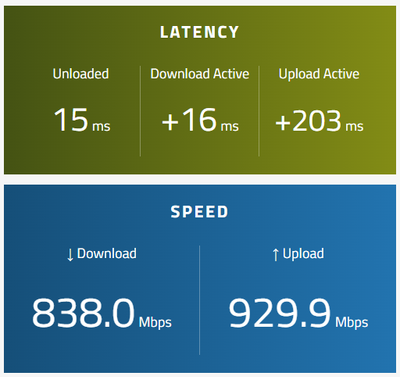

Dupa mai multe teste dar si uz normal cu "noul" echipament am ajuns la concluzia ca este cu mult mai slab de cat vechiul modem Huawei. Pe langa ca nu are bridge mode deci practic esti "oblicat" sa il folosesti (chiar si cu routerul conectat la el este oribil), latenta e de speriat cel putin pe upload (fara trafic undeva la 16ms este ok iar cand este trafic se duce peste 100ms in plus) iar viteza pe download undeori e 300 alte ori chiar mai putin (asta pe cablu), pe wifi e decent dar nu conform asteptarilor. Am vazut multe teste ca ar ajunge la 1600mbps dar la mine ajunge maxim la 600 daca stau relativ aproape de el si 200/300 cand stau pe canapea (pe wifi 6). Vreau sa stiu daca mai sunt persoane care au ONT-ul acestea si daca au aceleasi probleme cu el. Ulterior am vrut sa cer ONT-ul ZTE deoarece acela are bridge mode dar ei au spus ca daca echipamentul nu este defect sau vechi nu il vor schimba. Eu cred ca performanta slaba este un motiv pentru a cere un alt ONT dar asta ramane la decizia lor :/.

In poza pot vedea ca este mai normal pingul pe Download/Upload fata de rezultatele mele iar viteza lar este mai buna. Si eu am abonamentul de 1.8 gbps si nu prea ajunge nici macar la 1gbps...
Cel putin pe upload este absurda latenta iar asta este rezultatul la ora asta. Dimineata sau la pranz si uploadul este pe la 30ms sau 40ms in plus iar fara trafic se duce si in 20ms

Te cred insa latenta in cazul meu a crescut cu aproape 50/60ms iar viteza este similara dar mai mica fata de un ONT Huawei pe care Orange nu il mai distribuie din cate am vazut. Nu stiu cum sta treaba cu ZTE deci nu stiu exact cum este latenta la acela dar din cate spui ar trebui sa fie normala fata de Livebox iar @OrangeAssistant sau un moderator ar trebui sa vina cu un raspuns si de preferat o solutie pentru latenta considerabila la Livebox. Daca te pot ruga sa faci un test pe Livebox-ul tau pe waveform.com sa aflam macar daca este o problema de la mine sau de la firmwareul lor ar ajuta mult 🙏. In parametrii normali la Download/Upload nu ar trebui sa adauge mai mult de +10ms.

Eu stiu asta. Ma refeream ca pe calculator era la 980/940 tot timpul iar acum este si mai slab si are latenta mare. Am un iPhone 13 care supporta wifi 6 iar am facut acelasi test pe un samsung cu wifi 6 si am acelasi rezultat.
In ultimul test pe care lam facut acum a iesit 119/266 pingul pe samsung. Ce mai mare problema a mea este latenta in cazul asta.
