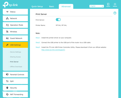

In exemplul asta, se foloseste un Archer C7 de la TP-Link si interfata arata cam asa.
In cazul asta, tot ce trebuie facut este sa conectati imprimanta la router prin USB, sa intrati pe interfata router-ului (192.168.0.x dintr-un browser), sa intrati in sectiunea USB Settings, sa activati functia Print Server (daca nu e deja), sa descarcati USB Printer Controller Utility de pe pagina de suport TP-Link, sa-l instalati, si sa-l configurati conform pasilor de aici.
Cam asta e tot. In momentul asta, ar trebui sa puteti printa de pe wifi-ul acelui router.
