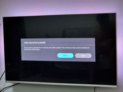

Bună seara,
Din luna martie 2023 beneficiez de serviciile de cablu și net Orange. Încă de la instalarea cardului am avut următoarea problema: la fiecare pornire a tv-ului apare un mesaj legat de card, sa il reinstalez (cu opțiunile Now și Later). Am trecut peste acest aspect destul de iritant, dar în seara aceasta a apărut următorul mesaj: No channels installed, iar când vreau sa aleg opțiunea Install channels următoarea fereastra îmi cere un PIN. S-a confruntat cineva cu aceasta situație? Ce ar fi de făcut? Mulțumesc!

Bună! Da, a venit un tehnician și a rezolvat parțial. Se pare ca este I problema cu televizorul, deși este din anul 2020. A reinstalat canalele, însă tot apare la fiecare pornire mesajul de CAM list available.

Este un tv Phillips ambilight, cumpărat anul acesta. Tehnicianul a spus ca poate fi o problema a softului care nu e compatibil cu cardul CI.

la 29-08-2023 08:53 PM
Acesta este mesajul care apare invariabil la fiecare pornire.
la 29-08-2023 08:55 PM
Si daca ii dai Now ce se intampla?
la 29-08-2023 08:57 PM
Le reinstalează...de fiecare data. 🤣
