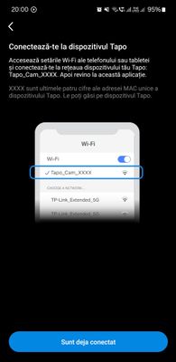

Indiciu: Ai activat locația (GPS) necesară configurării? Ai detectat și ulterior conectat telefonul la camera Tapo din lista cu rețele WiFi? Trebuie să apară ca în imaginea de mai jos:
 Dacă ai ajuns până aici nu ar trebui să fie probleme ulterior. Te așteptăm cu vești bune.
