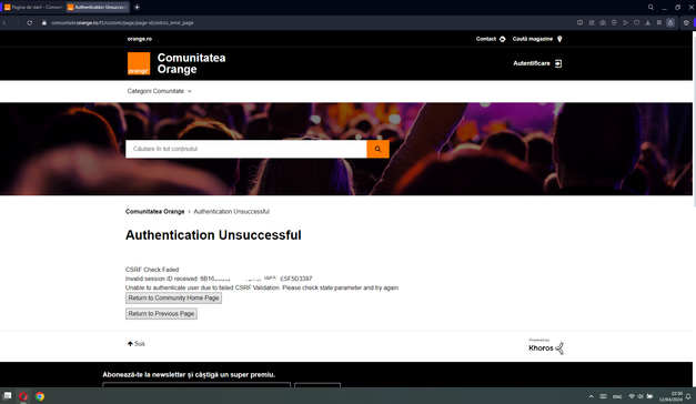

Revin @arsradu cu concluzia: Problema se reproduce pe pagina de notificări în Opera desktop, dar și Chrome Android, dar sub o formă de ”eroare autentificare”. Mai rar (pentru că de obicei pagina de notificări primește redirect în MyAccount). Și cum menționam uneori un simplu refresh la pagina de notificări te lasă direct logat (de exemplu pagina profilului din Comunitate), pe lângă pagina de main de care deja discutasem. Iar cum menționam, am ales ”Opera” pentru că are ”Cofetăria” separată de cea implicită a windowsului unde Edge sau Chrome stochează toate cookies. Nu am văzut deosebire ca și posibilă cauză de conexiune LAN/WLAN, dar poate fi un criteriu de statistică.
12-04-2024 11:03 PM - editat 12-04-2024 11:08 PM
Da, am intalnit si eu acea eroare. E adevarat, destul de rar. Se intampla atunci cand iti expira sesiunea. Posibil sa fie si asta un bug. Poate ar trebui deschis un topic separat si pentru el. Dar da, nu-mi e necunoscuta eroarea respectiva. 🙂
12-04-2024 11:12 PM - editat 12-04-2024 11:14 PM
Pe Android și Opera mai degrabă primeam acest feedback la pagina cu Notificări (nu la cea de main sau profil). Însă Chrome-ul cu abonament vroia doar redirect în MyAccount.
LE: Și asta în condițiile în care deja pe MAIN eram logat 🙂
la 12-04-2024 11:23 PM
Cred ca asta e si problema... Esti deja logat in alta parte, si incerci sa te loghezi din nou, pe o sesiune expirata. Posibil sa fie normal... Cu toate ca nu-mi amintesc sa mai fi vazut eroarea asta mai demult... Merita macar o intrebare la baietii de la Tehnic, in caz ca nu e intended.
la 15-04-2024 11:46 AM
Da, "baietii de la Tehnic" au confirmat că este un comportament normal.
la 15-04-2024 11:47 AM
Buuun. Mersi frumos, Daniela! Si baietilor (si fetelor) de la Tehnic.
la 15-04-2024 11:55 AM
Totuși eroarea rămâne la ”first login” în pagina de notificări, mai ales desktop (pe Android mai rar). Concluzie (pentru mine): Login-ul direct este ”normal” doar în pagina de main (și chiar și cea de profil), dar nu este similar pentru pagina de ”notificări”. Adică pentru notificări trebuie să treci mai întâi prin main page.
