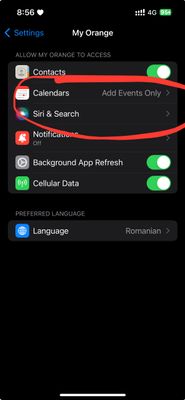

Setari -> My Orange si modifici setarea incercuita in imagine. 

Exact. Asa va arata. Dar nu apare optiunea daca nu pornesti din aplicatie. Nu apare by default. Ask me how I know. :))
Dar da, aceea este optiunea. 🙂
