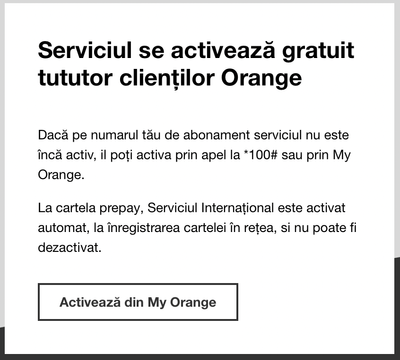

Serviciul de Apeluri Internationale (aka International) este activat?
Daca nu, incearca sa-l activezi (e gratuit) si incearca din nou.
La Prepay, el vine deja activat, si (culmea) nu se poate dezactiva. La abonament, vine dezactivat (ceea ce ar putea explica problema ta) si se activeaza la cerere.
Ai aici mai multe detalii.
Pentru Tehnic….e mai complicat, pentru ca trebuie facuta efectiv sesizare tot prin mijloacele de contact uzuale.
Dar tind sa cred ca in cazul tau, nu e activat serviciul. Lucru pe care il poti face singur, direct de la *100#, sau din My Orange.

Din pacate serviciul Apeluri Internationale era activat. L-am dezactivat si l-am activat din nou in speranta unui "reset" dar tot nu pot trimite SMS. Tot aceeasi eroare o primesc. In schimb, nu mai primesc eroarea cand trimit celuilalt prieten din Belgia, insa el nu primeste mesajul.
