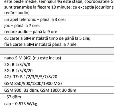

Eu aș fi curios la ce bandă LTE se conectează ceasul... în teorie, dacă zona unde se conectează folosește B1 sau B7, atunci sunt folosite frecvențe mai înalte, 2100 sau 2600 MHz, iar frecvențele mai mari sunt consumatoare mai mari de energie. Poate la Vodafone ai avut LTE B20, care are 800 MHz, de exemplu, iar o frecvență joasa are si acoperirea mai bună si asta se traduce intro autonomie mai bunădar nu ceva dramatic. Daca semnalul este mai slab Orange poate face frecvent cell reselection sau căutări de rețea iar modemul ceasului poate consuma mult mai mult.

Astea sunt benzile pe care funcționează ceasul
