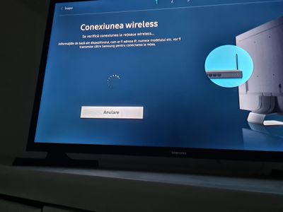

Am achizitionat abonamentul tv hbo.netflix cu abonament voce ,ocazie cu care am primit un smart de la Samsung, însă nu reușesc sa îl conectez la internet. Ma poate ajuta cineva cu vreun sfat? Mulțumesc anticipat

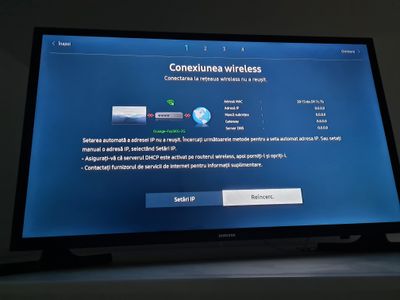

Când ai menționat abonament voce și smart .... am crezut că te referi la telefon. Pentru TV, problema nu este la Orange ci la setarea router-ului, iar la un așa model nu ar trebui să fie probleme nici măcar pe 5GHz. Eu am un model de Samsung și e conectat prin WiFi la 5GHz. Până să se conecteze la net, trebuie să treacă de router. Deci fie credențialele nu sunt ok (nu sunt corect introduse) fie MAC-ul TV-ului e blocat din router (deși nu aș crede, exceptând ceva intenționat).
Ai încercat cu un hotspot de pe smartphone să vezi dacă se conectează? Poți încerca și alternativa pe 2,4GHz pentru o certitudine a conexiunii (poate refuză conexiunea pe 5GHz). Sau încearcă măcar de verificare o conexiune pe LAN să vezi dacă se conectează la router: trebuie să apară o ”bifă” verde de validare pe conexiunea dintre TV și router.

Virgil, poti sa ne spui cum ai incercat sa-l conectezi la internet si ce eroare primesti?

 nu merge din păcate

Nu și nici nu știu cum sa procedez.un alt tv am reușit sa il.conectez.acesta nu merge

Ciudat,hot spot telefon merge
Cum menționam anterior, dacă ai conexiunea pe 5GHz, fă o încercare comutând conexiunea WiFi pe un SSID de 2,4GHz. Posibil să nu accepte conexiunea de 5GHz, deși pentru un TV ar fi trebuit să accepte.

Mulțumesc frumos însă am încercat toate variantele, singura  opțiune a rămas hotspot de la tel meu

Nu am reușit,am încercat toate variantele propuse pe comunitate.singura soluție hotspot de.pe telefonul.meu

Da,,nu merge.am.incwrcat hotspot telefon și merge
