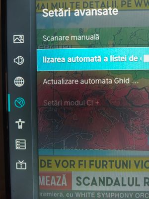

Unele televizoare au funcția de actualizare automata a programelor. Asigurate că aceasta este dezactivată.
În cazul meu poate fi dezactivată accesând: meniu - setari - canale - setări avansate  - actualizare automata a listei de canale (dezactiveaza bifa).
ok...o sa incerc...dar..repet... fara sa umblu la setari...bag cablu de la digi si bag la favorite sa zicem 20 canale.. acolo raman ani de zile...bag cablu de la orange setez la favorite sa zicem tot 20 ..totul e ok cateva zile si brusc imi dispar programele de la favorite... nu mai este nimic si trebuie introduse din nou si iar dupa cateva zile dispar ...ceeace nu se intampla cu digi si fara sa umblu la actualizare automata...

Salut! După setarea listei de canale favorite mergi în setările televizorului la canale, funcție de televizor și debitează opțiunea "actualizare automată a frecvenței/canalelor". S-ar putea ca această opțiune să fie de ajutor, la Digi dispăreau programele când se actualiza frecvența la țară și am debifat-o.
