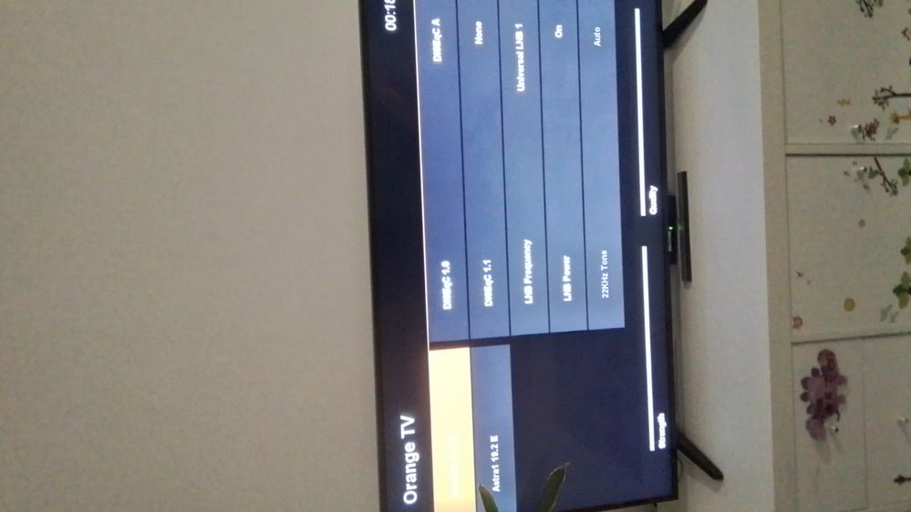

Ciao, sei riuscito a sistemare riorentando l'antenna?  Io ho stb kaon e tu? Lo hai aggiornato? Devo organizzarmi per orientare antenna ma devo organizzarmi con la piattaforma!
Stefano, devi cercare il satelite  Hellasat e  posizionare l'antenna a 39 gradi est.
Ciao grazie per risposta,  per puntare ho antennista quindi con lo strumento sarà veloce, ma non capisco come aggiornare il decoder kaon, come vedi dalla foto ho solo astra. Funziona lo stesso poi, non credo.20230507_001208.jpg
