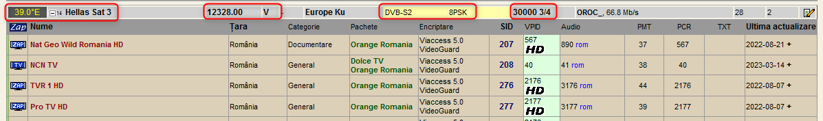

https://ro.kingofsat.net/pos-39E.php
SALUT! Nici eu nu pot fixa antena pe hellas 39...Am CI+ și în meniul televizorului nu îmi arata satelitul hellas...Am găsit 1200 de programe dar nici unul romanesc.Am vumparat satfinder Am descarcat harta sateliților prin GPS...Dar nimic...o trebui o resetare de la Orange???Dar sunt în Italia Milano...o sa mai încerc azi...dacă nu renunț  la serviciile orange...Nimeni nu explica cum face poziționarea antenei pe satelitul hellas39...am văzut multe tutoriale...Dar nici unul cu satelitul asta...Este un nene roman cere 100 de euro sa vina sa poziționeze  antena..As vrea niște informați lnb la care grade se pune? Inclinarea antenei doar sunt gradatiile pe antena ..nimeni nu da nici o informație...e greu??

Salut. Documentez putin mai mult aici pentru cei care au receiver Samsung mare alb, model vechi (SMT-H6106 al meu). Antena o am tot in Germania. De la 1 Mai nu am mai receptionat nicun post. Am sunat sapt. trecuta la Orange insa nu ai cu cine sa discuti si sa te intelegi, nici chiar cu cei de la tehnic - pierdere de timp. Deci pasii ar fi urmatorii:
1. Menu receiver -> Cautare manuala -> Satelit: Astra 1G 31,5E (eu nici macar nu am in lista Astra 5B ci doar 3 sateliti: Astra 1G, Astra 1KR si Eutelsat Hot Bird)
2. Frecventa: 12.328 Mhz - introdusa manual din telecomanda (nu se poate introduce prin schimbare transponder)
3. Polarizare: Verticala iar la Modulare: DVBS2 (8PSK) - nu sunt sigur daca trebuiau si astea introduse insa asa le-am setat ca aici: https://ro.kingofsat.net/pack-orangeromania.php
4. Mers la antena si pozitionata 7,5 grade stanga (pt a fi pe Hellas Sat la 39 E) fata de pozitia in care a functionat (pe Astra la 31,5 E). Am gasit rapid nou satelit Hellas cu nivel semnal 100% si calitate 76-80%.
5. Am dat cautare automata si mi-a gasit toate posturile TV pe care le-am memorat si gata. Nu e nevoie de nici un reset de la Orange sau restart receiver.
