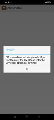

Înainte de a intra în acest meniu, este necesar să activăm Opțiuni Dezvoltator. Dacă nu facem acest pas important, atunci când încercăm să intrăm în meniu, ne va apărea un mesaj în care suntem atenționați de faptul că setările aferente sunt disponibile doar pentru dezvoltatori.
