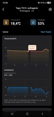

De câteva săptămâni am făcut "rodajul" unui senzor de temperatură și umiditate, model Tapo T315, regăsit în magazinul online la Orange.
Ca device este interesat și printre puținele de tip senzor care are baterii mai mari (2xAAA), comparativ cu alți senzori Tapo,  are au baterie din gama CR3450.
 În cazul meu rulează alături de un termostat PNI CT36PRO, iar aceasta din simplul motiv că nu am găsit unul la cei de la TAPO. Instalarea, la fel ca la alte echipamente a fost similară și ușoară. Am pornit echipamentul și după ce am selectat in aplicația deja instalată modelul specificat,  totul a părut simplu și ușor.
 Pe lângă posibilitatea de monitorizare și verificare a temperaturii și umiditătii din încăpere (vezi foto), cu acesta se poate configura inclusiv un scenariu de pornire/oprire (după caz) a unui umidificator sau a unui radiator/ventilator pentru modificarea umiditații sau a temperaturii din incintă, pe baza scenariilor smart specifice aplicației TAPO.

Paradoxal, față de o conexiune fixă, acest echipament conectat printr-un router 4G, la schimbarea orei de azi-noapte pare să se fi comportat ca un device deconectat, adică lipsă înregistrări pe acel interval. Posibil și routerul 4G să fi avut un aport la această înregistrare grafică, care pare diferită de cea pe un router conectat pe fibră.
