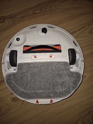

Pentru a intra mai în detalii, într-o vedere de jos, se pot observa cele 2 roți laterale care asigură mișcarea, respectiv o a treia roată pentru corectarea direcției / rotirea  / învârtirea (după caz). De asemenea sunt vizibile cele două perii: peria principală, respectiv peria laterală dar și senzorii pentru denivelări (diferențe de nivel).

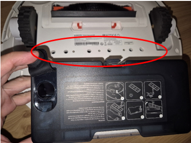

În interiorul robotului Xiaomi S10, ridicând capacul, veți avea acces nu doar la peria de curățare, ci și la compartimentul ”2 în 1” pentru praf și rezervorul cu apă. Totuși, consider că un inconvenient relativ la detaliile acestuia sunt dimensiunile reduse ale acestuia: doar 300ml pentru praf și 170ml pentru rezervorul cu apă. De ce reprezintă un inconvenient? Pentru că rezervorul de praf la câțiva zeci de metri pătrați de locuință poate să ajungă destul de aglomerat și să influențeze atât puterea de aspirare cât și volumul de stocare.
Mai în detaliu, observați în imagine atât locul de alimentare/umplere cu apă a rezervorului, respectiv (pe partea inferioară a robotului) fantele prin care apa ajunge să fie dozată către talpa cu lavetă/mop pentru spălarea / ștergerea pardoselii/gresiei cu materialul umed asemenea unui mop.  Conform celor menționate și în instrucțiuni, materialul textil aferent mopului este lavabil și se poate curăța / limpezi prin spălare / stoarcere / uscare / re-atașare pe suport (talpă) în vederea unei viitoare reutilizări.

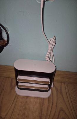

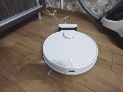

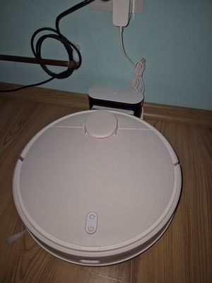

Adaptorul și sursa de încărcare (dock) este recomandat a fi amplasată la o priză care să fie la cel puțin 0,5m distanță laterală față de un perete și la 1,5m distanță frontală pentru a asigura o mișcare / calibrare / revenire a robotului Xiaomi S10 atât la începerea programului selectat de aspirare cât și la finalizarea programului sau chiar epuizarea bateriei.

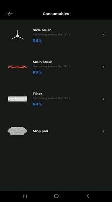

Pentru o urmărire a gradului de uzură a consumabilelor, se va putea urmări în aplicație acest aspect pentru a știi când este momentul pentru o eventuală înlocuire a acestora.
Suportul de încărcare”(dock) este un model de tip CDZB106GL, la o tensiune nominală de 20V și 1,2A cc, având dimensiunile de 152x74,6x99,5mm. Alimentatorul cu conectarea la priza locuinței cu tensiunea de 100-240V are caracteristici similare pe ieșire, adică tensiune 20V, la un curent de 1,2A, adică o putere de 24W.

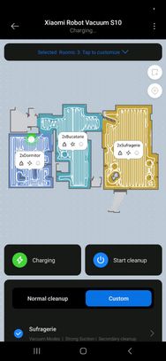

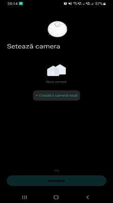

Ulterior acestor configurări, robotul Xiaomi S10 este adăugat în aplicație, fiind gata de treabă, însă pentru aceasta va avea nevoie să cunoască locuința, având nevoie de o hartă a acesteia. Astfel că, pentru a putea crea harta locuinței, robotul va face o ”inspecție generală”, scanând toate locurile și obiectele din casă (posibile obstacole) pentru a ”digitaliza” suprafața pe care o va avea de întreținut. După o simplă scanare, supafața locuinței va apărea delimitată în anumite camere pentru o gestionare mai ușoară a locațiilor de curățat. În editorul hărții se vor putea marca în prealabil ”pereți falși” sau locuri pe unde robotul Xiaomi S10 să nu aibă acces și să ocolească direct zonele respective.

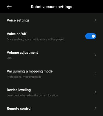

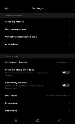

După o scanare completă și o configurare a încăperilor locuinței, harta ar trebui să arate conform imaginii anterioare. Se pot configura programe generale de funcționare, dar și particularizate în funcție de specificul fiecărei camere: ca putere de aspirare, dacă să fie doar aspirare, sau doar mop sau ambele, dacă să se facă o dublă trecere a aspiratorului prin camera respectivă sau doar o singură dată. Toate aceste configurări se regăsesc în aplicație conform imaginii atașate mai jos:
Toate posibilitățile de configurare și ajustare atât pentru harta locuinței cât și pentru funcțiile robotului Xiaomi S10 se regăsesc în imaginea de mai sus și le detaliez dacă este nevoie.

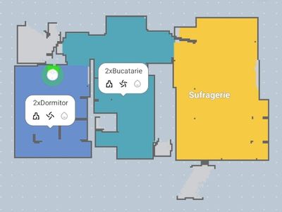

Cum arată harta în urma finalizării unui ”job” și întoarcerea la ”dock” pentru încărcare? Vezi foto alăturată.

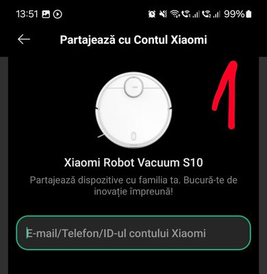

Am mai vorbit despre asta, trebuie sa faci share la device, nu la cont. 🙂 Fiecare utilizator are contul lui dar ambii pot controla același device.
Da, corect. Se generează un cod QR de către admin din aplicația ”Xiaomi Home”, care va fi scanat de către ”utilizatorul adăugat”. O altă variantă este utilizând și adăugând ”numărul de telefon” cu care userul care necesită adăugat ca utilizator și-a creat/deschis contul XiaomiHome.

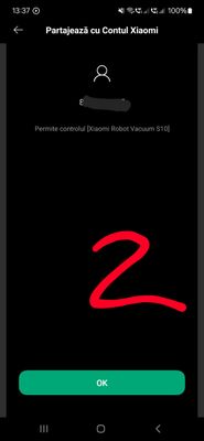

@Pololică: Am verificat doar ca functionalitate aplicație și instalare device "share" la un alt cont. Procesul este destul de simplu. Așadar de pe contul unde este instalat robotul, editezi datele contului care va avea dispozitivul ca "partajat" (foto 1).
 Apoi, pe acea adresă de email (sau SMS) a contului se va trimite un cod de confirmare identitate și acceptare (sau nu) a partajării, iar apoi ca un pas final pe contul principal apare informarea de partajare a robotului (sau alt device) cu contul ales (foto 2).

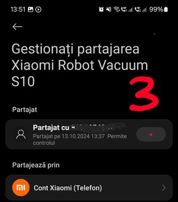

 La final situația jucăriilor partajate și a conturilor cu acces pe contul principal arată ca în foto3, de unde la fel de ușor se poate șterge.
 Ca idee, robotul cu share se regăsește într-o secțiune de Share (partajate), iar inițial se partajează TOT: atât funcționalitate dar și hartă. Ulterior cu drept de modificare, utilizatorul având robotul share poate modifica harta sau chiar crea una nouă cu o nouă scanare.
Din lipsă de iOS eu am testat pe Android, dar nu contează sistemul și cu atât mai puțin telefonul utilizat. Dacă e ceva neclar sau e nevoie de alte detalii, revino cu detalii. O zi senină.
