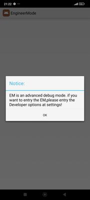

Astăzi, vă voi arăta cum să accesați meniul MediaTek Engineering Mode pe un telefon Xiaomi care are, evident, un procesor MediaTek.
Înainte de a intra în acest meniu, este necesar să activăm Opțiuni Dezvoltator. Dacă nu facem acest pas important, atunci când încercăm să intrăm în meniu, ne va apărea un mesaj în care suntem atenționați de faptul că setările aferente sunt disponibile doar pentru dezvoltatori.

După ce am activat Opțiuni Dezvoltator intrăm în aplicația Telefon, tastăm codul *#*#3646633#*#* și acordăm toate permisiunile necesare pentru ca totul să funcționeze corect.
