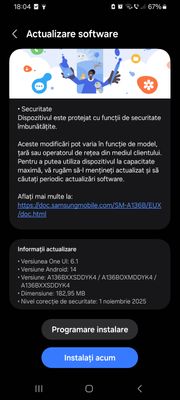

Într-o seară, am căutat actualizări, să văd dacă Samsung mi-a trimis și mie actualizarea de securitate din Noiembrie. Și am primit-o. A început să se descarce actualizarea, și după ce actualizarea s-a terminat de descărcat, am programat actualizarea la ora 3 dimineața (3:00). Totul bine, totul frumos.

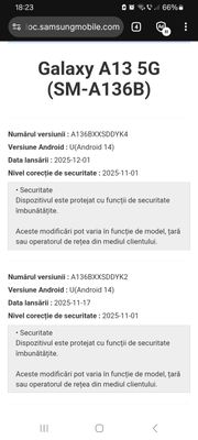

A apărut o actualizare nouă😅 fie e una urgentă, fie una care o mai termina ce nu s-a mai putut instala (știu eu?)
După ce am băgat pozele în Proton Drive, acum voi încerca să actualizez. Vă voi spune dacă a decurs bine 😉
Cu siguranță va fi în regulă.🙂
Chiar așa a și fost 🙂
Cred că este partea a doua a actualizării de securitate. Oare chiar să fi fost problema de la ei? 😅
 îl vom numi: actualizarea de securitate din noiembrie, partea a doua 🙂
