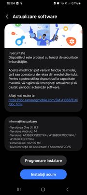

Am un telefon Samsung Galaxy A13 5G (SM-A136B). În perioada în care scriu aceste rânduri, primesc actualizări de securitate la 3 luni.
Cunoscând aceste informații, să trecem la povestire:
Într-o seară, am căutat actualizări, să văd dacă Samsung mi-a trimis și mie actualizarea de securitate din Noiembrie. Și am primit-o. A început să se descarce actualizarea, și după ce actualizarea s-a terminat de descărcat, am programat actualizarea la ora 3 dimineața (3:00). Totul bine, totul frumos.
Un detaliu important: Noaptea, am fost până la baie și între timp am văzut telefonul instalând actualizarea: Apărea "One UI" și procentajul instalării – cei care folosesc Samsung știu la ce mă refer. M-am băgat la somn.

A apărut o actualizare nouă😅 fie e una urgentă, fie una care o mai termina ce nu s-a mai putut instala (știu eu?)
După ce am băgat pozele în Proton Drive, acum voi încerca să actualizez. Vă voi spune dacă a decurs bine 😉

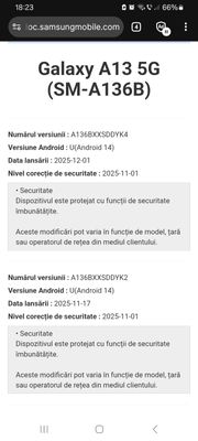

Cred că este partea a doua a actualizării de securitate. Oare chiar să fi fost problema de la ei? 😅
 îl vom numi: actualizarea de securitate din noiembrie, partea a doua 🙂
Cel mai probabil a fost o eroare apărută în timpul repornirii/actualizării telefonului. Din acest motiv am decis să nu mai folosesc actualizările programate. Dacă ar fi fost o problemă generală, cu siguranță ar fi apărut mai multe sesizări și discuții pe forumuri.
