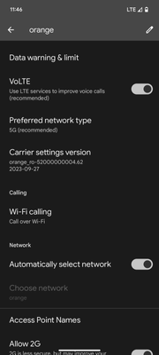

Veste buna pentru posesorii de telefoane Google Pixel! Incepand cu update-ul din 5 Decembrie (UQ1A.231205.015), avem suport default pentru toate serviciile: VoLTE, VoWIFI si 5G. Fara Pixel IMS.
Deci, fuga in sectiunea de update-uri a telefonului si bucurati-va de suport total pentru toate serviciile de mai sus. 🙂

Time will tell... :)) Nici cu suportul VoLTE nu ma asteptam sa ajunga prea curand. Si...intr-un final...au ajuns. :)) Le-a luat un pic pana le-au implementat pe toate, dar in sfarsit merg toate asa cum ar trebui. 🙂

Sigur! Incercam. Pana acum, chiar si cu suportul adaugat "manual" ca sa zic asa, nu au fost probleme. Dar da, testez ai revin.

Salut. Cat timp ai semnal bun le wireless nu sunt probleme. Merge foarte bine fara întreruperi pe pixel 7a. Când ai semnal slab te cam enervezi. Trecerea de pe Vowifi pe 5g/4g e rapida și fără probleme

Dar am testat mai devreme scenariul propus de tine (intrat de afara, conectat la wifi, sunat prin vowifi) si la mine e ok. Odata ce s-a conectat la wifi, am putut sa apelez si vowifi fara probleme.  Nu a trebuit sa astept, sa reconectez sau mai stiu eu ce. A mers instant.
