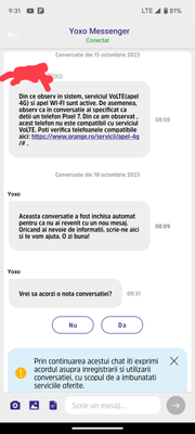

la 19-10-2023 08:10 AM
Serviciile VoLTE si VoWi-Fi nu vin activate by default , ele se activeaza atuomat la introducerea cartelei intr-un dispozitiv agreat de Orange .
Fii atent cum faci , introduci cartela Yoxo intr-un dispozitiv suportat oficial , gen Samsung , Apple , Xiaomi si atunci serviciile se activeaza automat , dupa care revii pe Pixel si ele vor ramane active. Daca nu ai posibilitatea asta intra in aplicatia Yoxo la help , intra intr-un chat cu un operator si soliciti activarea serviciilor manual de catre ei , iar daca vei fi intrebat ce telefon folosesti comunica un model suportat oficial , de exemplu Samsung S23 , S22 etc , operatorul intreaba modelul doar sa se asigure ca nu vei avea probleme si nu vei face reclamatii ulterioare , insa operatorul nu stie ca si Google are acum suport VoLTE , din cauza asta spune ca nu e suportat oficial.
la 19-10-2023 09:17 AM
19-10-2023 09:33 AM - editat 19-10-2023 09:43 AM
Am avut o discuție cu cei de la suport. Am atașat răspunsul lor
la 19-10-2023 09:46 AM
Recomandarea mea este sa testezi daca sunt sau nu activate serviciile pe cont, cu un alt telefon care stii sigur ca are suport software pentru ele. In functie de asta, vedem ce e de facut.
la 19-10-2023 09:39 AM
Ai dat peste un operator slab pregatit.
