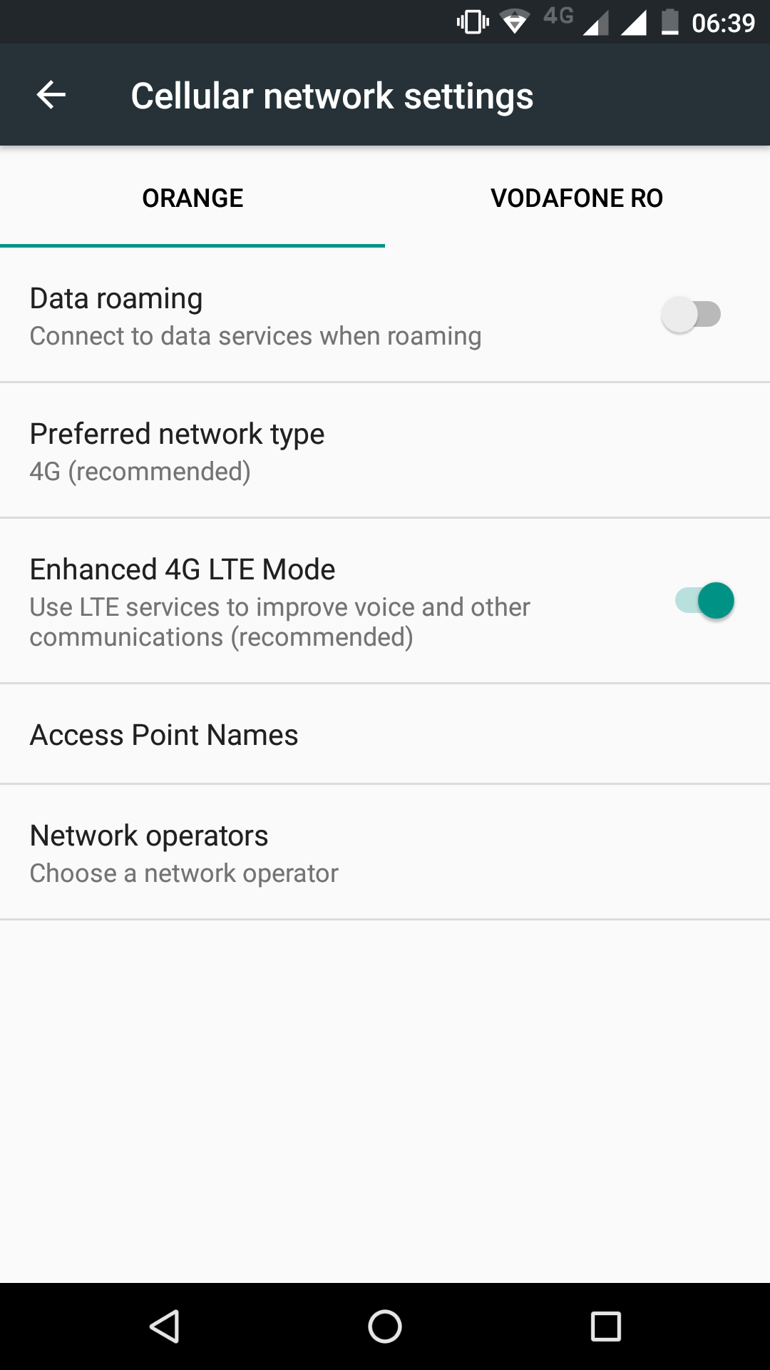

Mersi frumos, Razvan. O sa incerc. Din cate am citit eu, acea optiune din meniu este exact pentru VoLTE. Si cu toate ca e bifata, telefonul trece in continuare pe 3G in timpul unui apel de voce. Dar sa vedem ce zic si cei de la Motorola.
