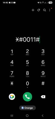

Din păcate, nu funcționează la mine *#0011# sau poate ceva nu am făcut bine.
la 18-04-2026 02:54 PM
Trebuie doar dezactivat auto blocker-ul! si eu am pățit exact asa, odata ce l-ai dezactivat va funcționa
19-04-2026 02:56 PM - editat 19-04-2026 02:57 PM
Confirm că funcționează cu autoblocker pe off. Mulțumesc

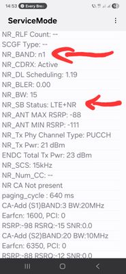

Captura N1 din Dej.
la 19-04-2026 03:50 PM
Da, deci aici se poate observa ca bandwidth-ul pe n1 nu e nici macar de 20Mhz, ci de 15.... cam putin pentru n1...
