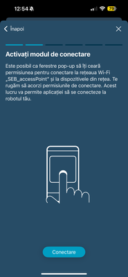

Bună ziua . Am achiziționat un router Huawei model B530-336, și am nevoie să schimb rețeaua din 5 în 2.4, pentru un robot Rowenta, pentru ca nu mă lasă să îl conectez la telefon..

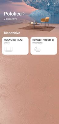

Pe lângă recomandarea lui Vio, poți instala AiLife a celor de la Huawei. Ai opțiuni similare direct din telefon.
Din păcate, aplicația nu ma lasă să fac screenshot din selecția dintre 2.4Ghz și 5Ghz, dar așa arată selecția pentru accesarea diverselor produse:

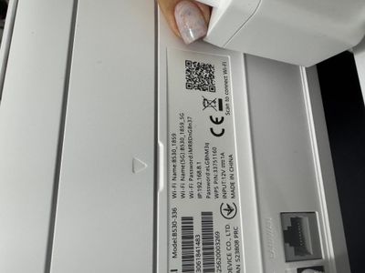

Acum ți-am văzut topicul. Din ce vad pe etichetă, cele doua frecvențe sunt deja separate? Adică apare una cu Wifi 5 la final?
Dacă apare doar fără, conectează-te la 192.168.8.1 (adresa ip a routerul) și introdus parola (rugăminte, să o și schimbi).
De acolo urmează pașii recomandări pe topicul celălalt.
