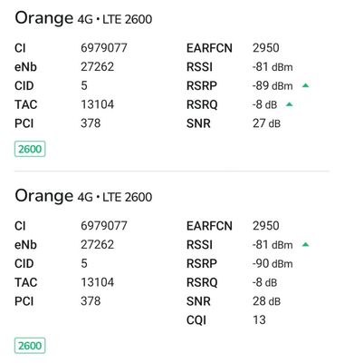

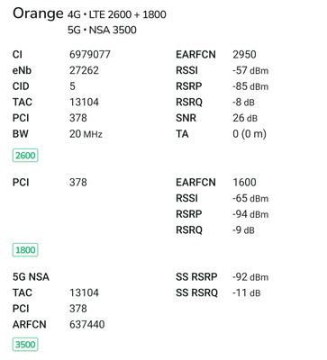

la 13-04-2026 10:33 PM
Test alta locatie single band.
la 13-04-2026 10:37 PM
Aici daa, aici deja e altceva, acel SNR de 27dB si RSRP-ul face totul, si RSRQ-ul as-a îmbunătățit, dar SNR-ul e demențial

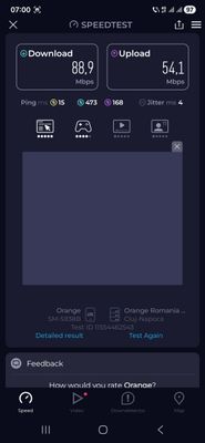

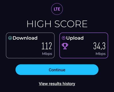

la 14-04-2026 07:02 AM

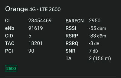

Neața, ceva mai bine dimineață afară cu B7 lock.
la 14-04-2026 10:47 AM
Aici performanta e chiar foarte buna pentru SNR 7dB si RSRQ -8, si pe partea de download, dar si pe cea de upload

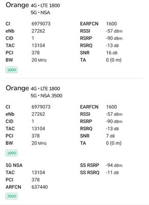

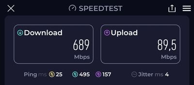

la 14-04-2026 07:38 AM
Un test la exterior. Vitezele mi sau parut cam mici dupa ora 22:00

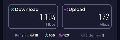

la 14-04-2026 08:38 AM
Test dimineata dupa ora 8:00
la 14-04-2026 10:49 AM
Aici 5G NSA-ul duce aproape toata viteza, deoarece doar cu ancora 4G, adica B3 cu SNR de 7dB si RSRQ de -13dB nu cred ca ai trece de 50Mbps
la 14-04-2026 11:42 AM
Așa e. 4G-ul e cam slab pe semnal, deci clar 5G-ul pe 3500 MHz face toată treaba. Fără el, viteza ar fi fost de vreo 10 ori mai mică.
