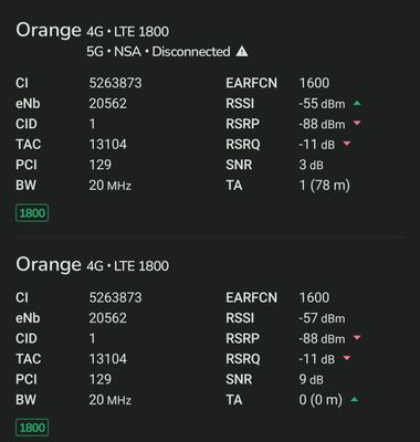

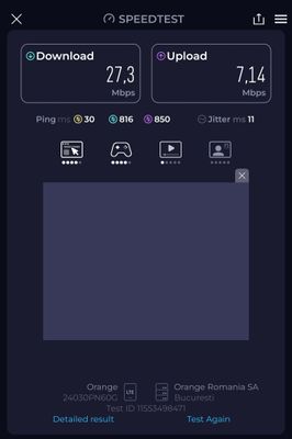

Constanta Zona Tomis 3
Aici se poate observa cat de scăzută e performanța după SNR și RSRQ, acestea spun totul, Ai un SNR de doar 3dB, asta înseamnă că semnalul util e de doar 2 ori mai puternic decât zgomotul, ceea ce e foarte putin comparat cu 30dB care înseamnă că semnalul util e de 1000 de ori mai puternic decât zgomotul, iar RSRQ-ul de -11dB arată că sunt interferente
Este o zona mai izolata, între blocuri.

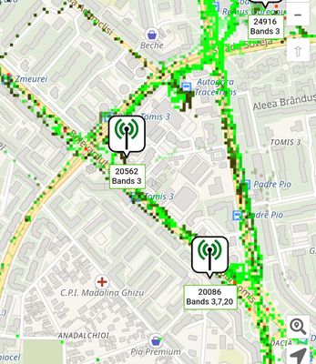

Da, chiar din cauza asta și semnalul e așa "cristal"
Se vedea acest lucru pe harta.🙂
