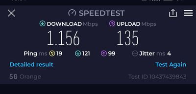

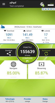

În teorie unele lucruri nu există, totuși eu am acoperire 5G deși nu-s în raza de acoperire oficială... practic sunt la limită și cu un echipament 5G stau în rețeaua 5G care e mai decongestionată decât 4G+.
Imaginea spune totul de la sine😅
(Notă : testul e efectuat în zona metropolitană a bacăului)
Este evident că depinde totul de foarte multi factori, printre care:
- distanța față de antena la care te conectezi;
- tehnologia prin care emite antenă respectivă  și frecvențele  ( banda n1 sau n78);
- gradul de încărcare al rețelei în zona respectivă ( câți se conectează în  același timp și ce descarcă/ vizionează);
- dispozitivul prin care te conectezi ( cât de performant este, ce frecvențe suportă, cât de bine recepționează semnalul, etc);
- tipul de abonament sau prepay folosit.
Acestea sunt doar câteva dintre elementele care contează, dar mai pot și altele, evident.
Din imagine se vede că nici semnalul nu este prea bun.
Ai fi putut face și un test pe rețeaua 4G.
Câteodată e bine sa intri in modul avion câteva secunde înainte de aface testul având în vedere că avem 5G NSA.
Cu putina răbdare în timp se vor obține și viteze de genul:
Însă când vom avea 5G probabil că vom fi nemulțumiți că nu avem 6G.🤣
