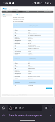

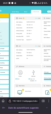

Am atasat două poze:
1. ip de la ZTE
2. Ip de la tplink
 Eu ma aștept ca tplink sa aiba IP extern
@Bejan_Adi: Eh, nu e chiar așa. Una este WAN și alta este LAN. Dacă vei analiza ZTE-ul, în LAN nu ai IP-ul extern asociat ZTE-ului. La fel, pe aceiași logică și la TPLink. Acum, dacă vrei să ai la intrarea TPLink-ului un IP extern din ZTE (doar dacă acesta suportă) activează DMZ-ul în ZTE. Astfel, accesând IP-ul extern al ZTE-ului vei accesa de fapt TP-link-ul. Dar aceasta doar dacă reușești problema bridge-ului între cele două. Pe scurt, este varianta simplificată de port forwarding, pentru cazul când ai un singur device de gestionat pe IP-ul respectiv.
Dacă nu vei putea activa port forwarding pe ZTE, atunci nici DMZ-ul nu va fi activ, deci nici IP-ul extern nu va fi vizibil pe TP-Link. Succes.
