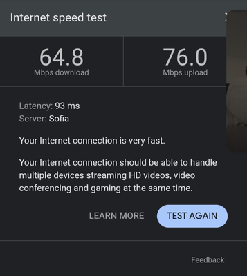

Cablul nu este îndoit din cate am verificat. In urma cu cateva saptamani am făcut o sesizare telefonica la colegii din zona, au venit, au spus ca era o problema de la un stalp pe care au rectificat-o chiar atunci. O perioada a mers bine. După o saptamana, problemele au revenit. Router-ul este pus la mijlocul casei, este un model Huawei mai vechi. Am facut si un test online pe care il atasez.
Încearcă un speed test si pe pagina asta:
http://www.speedtest.ro/

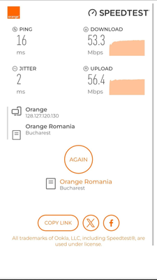

Salut, atasez aici si cu testerul de la Orange.
La ce distanță aproximativă se află echipamentele față de router? Există obstacole între acestea, cum ar fi pereți sau alte elemente care pot afecta semnalul?
Observ că folosești o adresă IP de tip CGNAT. Îți recomand să soliciți de la furnizor o adresă IPv4 dinamică, deoarece în anumite situații aceasta poate oferi o conectivitate mai bună și poate elimina unele limitări specifice CGNAT.
În ceea ce privește rețeaua Wi-Fi, o suprafață de aproximativ 100 mp este destul de mare pentru a fi acoperită eficient de un singur ONT sau Router. Chiar dacă semnalul ajunge în întreaga locuință, vitezele maxime pot fi obținute doar în apropierea echipamentului. Pentru performanțe ridicate și o acoperire uniformă în toate camerele, recomand utilizarea unui sistem Mesh sau a unor puncte de acces (Access Point-uri) suplimentare.
