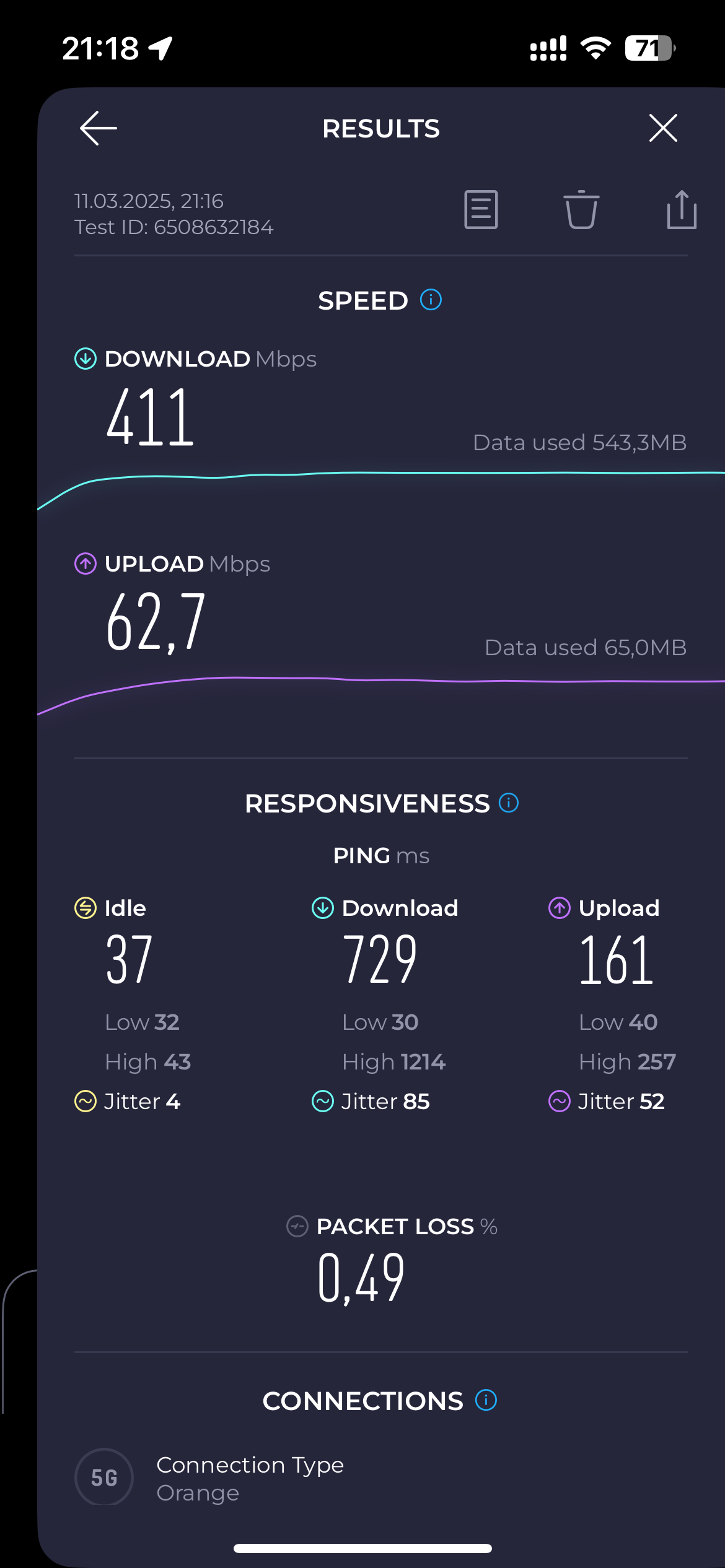

dintr-o data, într-un test cu speedtest.net de la 93 a sărit la 400 iar upload din nou, imediat a ajuns la 50
dupa, am făcut un test din nou...la fel că înainte max 93
