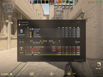

Imediat cum se lasa seara netul devine super slab, latenta extrem de mare 100-300 ping
Sorin22
De fiecare data cand se lasa seara si vin de la munca netul merge jalnic chiar daca am cel mai scump abonament la internet, am facut teste si etc si am aflat ca problema este de la echipa orange, ruterul, pcul, telefoanele, toate merg bine dar imediat cum ajunge la primul server moare totul,
in imaginea adoua se poate observa ca dBm-ul este mare cand el normal trebuia sa fie 15dBm-25dBm
sper ca se poate rezolva altfel renunt asa este de cand am facut abonamentul am sunat si etc dar mereu vine echipa face ceva si aceeasi problema mereu
