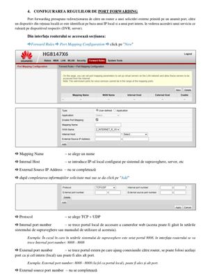

Salut @Pityu. Ca model, HG8147X6 pare a fi un router ok pentru ceea ce menționai că ai nevoie. Acum, cu specificațiile celor de la Huawei, dar și din imaginea de mai jos, o configurare disponibilă în meniul acestui router pentru port fwd pare destul de standard, adică fără deosebiri în comparație cu alte modele. Cât privește configurarea pentru un eventual "client VPN" marea majoritate a routerelor au posibilă funcția de "client VPN". Pentru Huawei ai aici unele detalii. Despre un serviciu Dyn DNS... găsești la liber servere în acest sens, nu este necesar unul impus al furnizorului. Eu folosesc unul de la cei de la www.noip.com.
