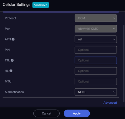

Ca setari de APN am:

Dar si daca schimb TTL-ul nu schimba cu nimic,

Salut, verifica te rog setarile de la Profiluri => Orange Internet (implicit)
Setările generice pentru internet sunt:
  • Nume conexiune(connection name): Orange Internet
  • APN(access point name): net
  • Nume utilizator(user name):nu se completeaza
  • Parola(password):nu se completeaza
Succes.
Setarile APN sunt corecte pe router 😞
