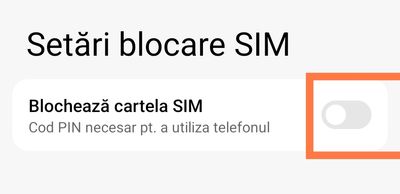

Salut azi mi a venit routerul  4 g am montat antenele și restul am băgat cartela în telefon am activat codul sim 4 de zero iar după am băgat-o în aparat însă nu se intampla nimic cu , cartela mea de telefon routerul functioneaza dar cu cea  primita de la Orange nu merge , a m ai pățit cineva asa ?

  • Parola(password):nu se completeaza.    Dar dacă zici că funcționează cu sim-ul tău, cred că e în regulă! Cred totuși că nu ai sim-ul activ. Trebuie dezactivat și codul pin într-un telefon, nu activat. Ai aici un topic în acest sens.
Campion
Prin "am activat codul sim 4 de zero" te referi la faptul că ai dezactivat codul pin din setările telefonului.

da am dezactivat pinul prin telefon , dar tot nu merge
