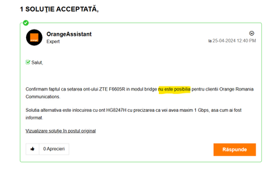

Ca sa fie confuzia si mai mare OrangeAssistant in conversația din linkul de mai jos spune
ca nu se poate.
Rezolvat: ZTE F6605 in bridge (OROC) - Comunitatea Orange

NU știu ce sa cred, am vb cu un operator si îmi spune ca toți cei de pe forum care pretind ca au in bridge, de fapt sunt modate/hackerite de clienți, cine minte!??. Am un răspuns si de pe softpedia unde cineva cu acest tip de router a pus poze unde demonstrează ca e in bridge, tot degeaba... răspunsul e același... acest router nu se poate pune in bridge.
