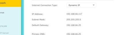

Router-ul TP-LINK se comportă ca și cum nu primește internet, nu știu ce trebuie configurat, pote mă puteți ajuta. Atașez câteva poze.

Routerul TPLink ar trebui sa preia niste informatii de la routerul Huawei. Incearca sa resetezi TPLink-ul si sa-l configurezi de la 0 cablat la celalalt router. Asigura-te ca portul de iesire din Huawei este cel corect (teoretic, primul port ar trebui sa fie cel corect).
Încearcă să selectezi Dynamc IP la configurare.

Am încercat să o iau de la început, nu am reușit nimic până acum.
Legat de ce zicea Pololică, așa spuneau și cei de la Orange, trebuie folosit LAN1 Port al GPON-ului Huawei.
Ce am mai făcut:
- Am dat disable la partea de DHCP din interfața WEB a GPON-ului de la Huawei (192.168.100.1), din ce am tot urmarit pe net, trebuie facuta si asta; Tot nu merge.
- Am resetat TP-Lonk-ul, am ales încă o dată Dynami IP, tot nimic;
- TP-Linkul are în interfată două butoane Release/Renew care teoretic îl fac să mai caute încă o dată IPul, tot nimic;

Cu DHCP dezactivat în GPON, Tplink nu va putea "să își ia" un IP niciodată. Nu Orange a greșit ci dezactivarea DHCP este o decizie greșită.

1. În primă fază am încercat o conexiune normală; Orange a anunțat că GPON-ul a trecut în modul bridge (Wireless-ul a pierdut opțiunea de internet), am conectat GPON (LAN1) la TP-LInk (WAN).
TP-Link nu primeste un IP valid (am tot incercat sa le resetez, tot nimic);
2.Am conectat GPON (LAN1) direct la Laptop, nici acesta nu primeste un IP Valid;
3. Am incercat sa dezactivez DHCP-ul din interfata WEB a GPON-ului, tot nimic;
Acum am trimis catre Orage un eMail cu urmatoarele intrebari, daca nu o sa raspunda, o sa schimb provider-ul de Internet.
Acestea sunt intrebarile pe care le-am adresat:
1. GPON-ul este configurat corect in Modul Brige?
2. LAN1 este activ pentru Internet? Am încercat să conectez Laptopul-ul pe LAN1 și nu primeste un IP Valid;
3.  Routerul meu TP-Link nu primește niciun IP dinamic de la GPON. Este necesar un IP static pentru ca această configurație să funcționeze?
4. Trebuie să folosesc protocolul PPPoE pentru autentificare? Dacă da, care sunt numele de utilizator și parola PPPoE?
5. Este conexiunea limitată de adresa MAC a Huawei? Dacă da, pot folosi clonarea MAC pe TP-Link?

Daca routerul celor de la Orange este in mod bridge pe routerul TP-LINK trebuie pus ip-ul extern, netmask si gateway si dns.
Ar trebui sa le ai in contract. Daca nu ti le dau cei de la Orange.
