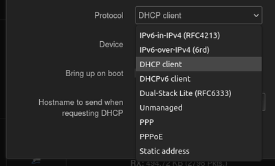

Am FTTH cu un router ZTE instalat de vreo 2 luni. De cateva zile am solicitat mutarea routerului in brdige mode pentru ca vreau sa folosesc routerul meu Turris Omnia.
Initial am incercat cu laptopul meu, fara router, si a facut niste figuri. Primeam IPv6 dar nu si IPv4. Dupa mai multe restraturi de router de la Orange si de scos/bagat cablul in laptop, a mers, am primit si IPv4 si IPv6.
Am instalat si routerul si am avut acelasi gen de probleme dar sau rezolvat dupa mai multe restarturi ale routerului meu si ale celui de la Orange.

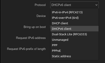

Am activat DHCP pentru IPv4 si DHCPv6 pentru IPv6 pe WAN.
Dar dupa un timp, cateva ore sau o zi, pierd accesul la internet, ori numai pe IPv4, ori numai pe IPv6, ori pe ambele, si se rezolva doar cu un reboot.
E corecta configuratia mea, DHCP si pentru IPv4 si pentru IPv6? Sau ar trebui sa activez doar DHCP pentru IPv4 si sa folosesc o metoda de incapsulare pentru IPv6?
Routerul meu suporta mai multe optiuni de protocol pentru WAN si WAN6.
Operatorul care a setat routerul de la Orange in bridge mode mi-a spus ca pot folosi oricare din cele 4 porturi LAN ale echipamentului. Am observat ca daca mut cablul in alt port sunt mari sanse sa se rezolve problema, cel putin pentru o vreme.
