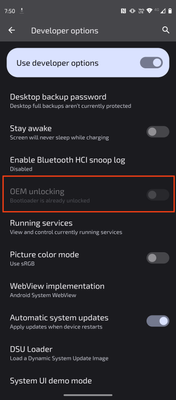

Salut Comunitate!
Intreb si aici, poate am norocul ca cineva mai tehnic sa-mi poata oferi un raspuns. Sunt destul de sigur ca problema nu e doar la telefonul meu. Dar nu reusesc sa gasesc nicaieri un raspuns clar. Aparent nici macar producatorul nu stie de ce se intampla fenomenul asta.
Intrebarea e simpla: de ce, in screenshot-ul de mai jos, optiunea OEM Unlocking este inactiva (greyed out) si setata pe OFF.
Am mai deblocat bootloadere, am mai rescris soft-uri, am revenit la versiunea initiala, dar niciodata nu mi-a ramas optiunea aia pe OFF! Si e destul de nasol, pentru ca, acea optiune, cand e pe OFF, inseamna ca bootloader-ul nu e deblocabil. Si da, este deblocat in momentul asta. Dar daca il blochezi la loc, si ceva nu merge bine, ai toate sansele sa-ti brick-uiesti telefonul. Si din pacate, foarte multi au facut-o deja. Deci, nu tin neaparat sa ingros randurile.
Dintre cei care ati mai facut bootloader unlocking, rooting etc, pe orice device (atata timp cat e un Android, si de preferinta un Android mai nou), aveti idee cand apare problema asta si, eventual, cum as putea sa trec acea optiune inapoi pe ON?
Am mai facut treaba asta pe alte device-uri, si, cu toate ca optiunea era greyed out (si aveam textul ala cu "bootloader already unlocked") toggle-ul propriu-zis era ON! Si n-a fost nicio problema sa blochez la loc bootloader. Dar se pare ca telefonul asta e mai incapatanat. :))
Daca aveti vreo idee, puneti-o va rog mai jos in raspunsuri.
Mersi frumos! 🙂

la 12-10-2022 08:24 PM
Te-ai gândit ca poate Motorola a decis sa blocheze bootloaderul (asa cum Huawei)?
la 12-10-2022 08:29 PM
Da.... m-am gandit. Dar ce rost ar avea sa-l faci deblocabil, ca apoi sa nu-l poti bloca la loc? Ma rog, ar fi, daca esti super evil si vrei sa fortezi clientul sa vina cu telefonul in service. Alta explicatie nu am. Dar speram sa nu fie o chestie facuta intentionat, ci mai degraba, poate ceva ce am omis eu. Oricum, inca nu mi-e foarte clar cand anume apare treaba asta. Ce anume o cauzeaza.
Si mai e o chestie. Pe alt Motorola (alt model), nu se manifesta chestia asta. Am putut sa rescriu softul si sa blochez la loc bootloader-ul fara nicio problema.

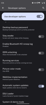

Exact!!! E normal sa fie greyed out, dar ar trebui sa fie ON (adica, get_unlock_ability=1).
XT2135-2 este modelul. Ti-am raspus si in PM. 🙂 Mersi frumos!

13-10-2022 10:19 AM - editat 13-10-2022 10:21 AM
Da, bootloader-ul este deja debocat, cu pasii din documentatia de la Motorola de aici. Dar da, sunt aceeasi pasi, si da, e facut deja.
Ideea e ca intre timp, am instalat custom ROMs, si as vrea sa revin la stock (ceea ce am facut deja), si sa blochez la loc bootloader-ul. Dar ca sa fiu sigur ca nu sunt probleme si bootloader-ul ramane deblocabil, optiunea aia trebuie sa fie pe ON.
Ar trebui sa fie exact ca in screenshot-ul tau. Dar nu e...

la 14-10-2022 05:58 PM
Ok, nu am reusit sa aflu de ce e optiunea aia pe OFF, dar am aflat un lucru foarte important: POTI sa blochezi bootloader-ul la loc, chiar si cu optiunea aia pe OFF. Am incercat mai devreme, si a mers perfect.
Singura chestie "in plus" pe care am facut-o, si posibil sa aiba sau nu vreo importanta, a fost ca, dupa ce am blocat bootloader-ul la loc, am intrat in Recovery si am dat un Wipe Data/Factory Reset, apoi Reboot to System.
Cam asta e tot. Am avut un pic de emotii. Dar a fost totul ok pana la urma. Acum optiunea respectiva este activa, si OFF (cum e normal sa fie cand bootloader-ul este blocat).
