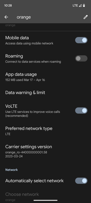

Intr-un final, a terminat si instalarea si avem mai jos rezultatele.
Orange:
Carrier Settings: orange_ro-44000000001.58
VoLTE: DA (probabil si 5G, dar nu pot confirma)

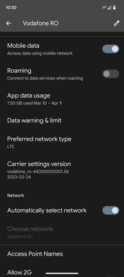

Vodafone:
Carrier Settings: vodafone_ro-44000000001.58
VoLTE: NU (nu stiu despre 5G)
Deci, da, se pare ca avem suport oficial pentru VoLTE & 5G la Orange. Inca nu si VoWIFI. Dar e cu siguranta un pas inainte.
