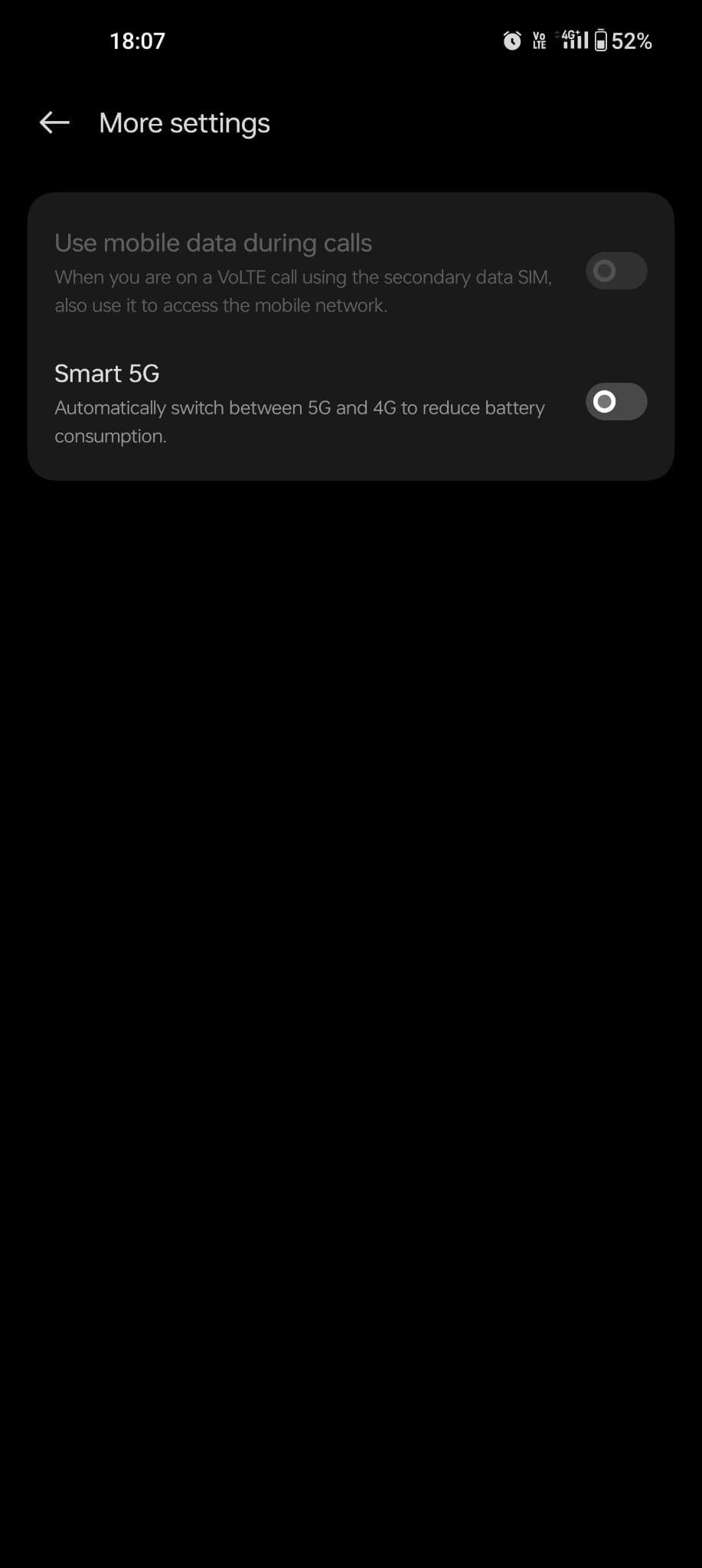

Buna ziua! Incerc si eu sa-mi activez 5G-ul pe un Oneplus 10 Pro, 5G bineinteles. Am setarea activa in telefon, smart 5G (functie care face automat switch de la 5G la 4G ca sa salveze bateria) este off. Am refacut APN-ul de 10 ori, am avut 30 de apeluri in call center, transferat intre toate departamentele posibile, comercial, tehnic, suport, etc. In nici un fel nu functioneaza. Ca sa nu ziceti ca are telefonul meu ceva, am testat pe o tableta Samsung Tab S8 Ultra, acelasi chipset, Snapdragon 8 Gen 1, cu 5G, care nu functioneaza nici acolo. Nu mai am idei ce-as mai putea sa le spun celor din call center, pt ca de fiecare data am invocat toate solutiile care le-au functionat altora care au mai postat aici. Ei zic ca totul e ok, ca profilul e activ cu 5G, dar mie nu-mi merge. Sunt in aria de acoperire, dar nu sare de 4G+. Multumesc!

Intre timp mi-a expirat contractul cu OROC, am trecut pe DIGI si apoi inapoi pe Orange. Pe Orange, bineinteles, functioneaza 5G-ul. Deci nu era de la telefon, nu era de la nimic altceva decat de la OROC in sine. Ce anume avea de nu-i convenea, ramane un mister.
