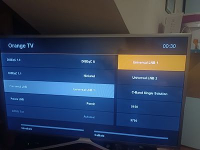

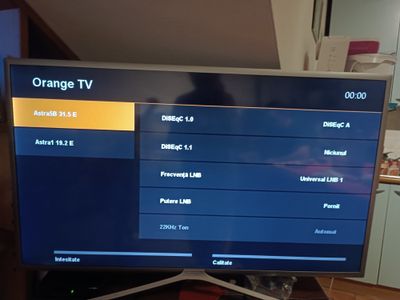

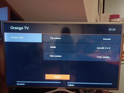

Pe satelitul antena este poziționată pe vechiul Telekom același satelit hellasat 39 ,dar pe ricever îmi apar doar satelitul Astra vechiul satelit Orange din cate stiu
Încearcă să introduci manual o frecvență și apoi dai scanare. Din păcate, nu am așa ceva. În trecut am avut Samsung. Trebuie intrat în setări și adăugată o frecvență. De ex: 12175 V 30000; 12252 V 30000, etc.
Cum pot introduce manual?
Vezi în manualul de utilizare de aici , sau poate te ajută informațiile de pe aici .
Repet, eu nu am acest receptor și nu l-am avut niciodată.
Oricum, e mai greu dacă nu te pricepi și trebuie apelat la cineva care se pricepe.
Nu corespunde cu manualul,ce pot face, mulțumesc din suflet! 

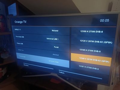

Dacă zici că este pe satelit, încearcă să selectezi frecventă lnb și vezi dacă îți deschide altceva.
Care din următoarele aleg?
Încearcă pe cea selectată dacă îți dă voie să adaugi manual vreo frecvență gen 12175 V 30000.
 este doar o lista și nu găsesc frecvența
