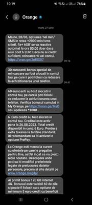

@Georgianaraluca: DA, din păcate ai încărcat cu 6euro CREDIT, și nu ai activat nici o opțiune cu resurse, consumând credit pentru tot ceea ce ai consumat (minute/date mobile). Încărcarea a fost realizată, dovadă că ai primit bonusul de 120GB valabil 60 de zile, însă nefiind activată nicio opțiune cu resurse din creditul încărcat, acesta s-a epuizat. Singura variantă este reîncărcarea cu o nouă opțiune, recomandabil cu resurse, sau activarea uneia din MyOrange sau apelând *100# - SelfCare, imediat după încărcarea cu credit. Vezi să nu ai date mobile active în timpul încărcării pentru a nu diminua creditul. Te așteptăm pe topic pentru alte informații.

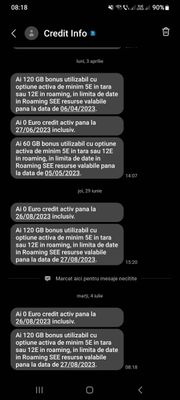

La 333 ce mesaj primesti? Poti sa atasezi o captura de ecran?

...”cu opțiune” dar opțiune cu resurse sau cu CREDIT? Sunt două variante diferite și găsești descrierea acestora în momentul selecției, dar și în mesajul SMS de confirmare primit ulterior.

@Georgianaraluca: Cel mai bine era să activezi opțiunea personal și imediat, nu să aștepți să se reactiveze automat. Astfel nu aveai surpriza acestui episod. Consumându-se și un singur cent, opțiunea cu resurse nu a mai putut fi reactivată. Ca să analizezi cum s-a consumat creditul, găsești în MyOrange la ”Detalii convorbiri” desfășurătorul aferent consumului produs din creditul încărcat.

E o problema. Trebuie sunat la 300 (eventual de pe alt telefon) si cerut creditul inapoi. Opțiunea nu s-a reactivat automat, cu toate ar fi trebuit, si ai incarcat inainte de reactivare.
Deci nu e normal sa nu se reactiveze automat.
Eu n-am avut niciodata problema asta. Si am tot o optiune recurenta. Deci tind sa cred ca a fost o problema pe partea Orange. Ca urmare, trebuie cerut creditul inapoi si activata optiunea manual de la *100#.

Mulțumesc mult pentru sfat. Am sunat la 300 , și am rezolvat problema. Mi au activat opțiunea cu 6€.
A fost o problema la Orange. Mulțumesc încă o dată.

la 04-07-2023 08:39 AM
Pare ca s-a incarcat cu credit, nu cu optiune. Si nici nu s-a activat o optiune din acel credit. Ai primit vreun mesaj de confirmare a reincarcarii? Daca da, ar fi util de vazut si acela. Dar, momentan, din cate pot eu sa-mi dau seama, s-a incarcat cu credit, care intre timp s-a consumat.
